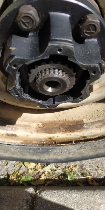

Muy buenas. Ya está todo el óxido limpiado, engrasado ligeramente y todo montado, pero ahora no se.mueve la palanca de la tracción, está como bloqueada.
El caso es que cuando monté el liberador de la.rueda derecha me confundí y lo.monte con el palier hacia adentro, en vez de quedar fuera, ver fotos.
https://i.postimg.cc/0NjvZyr5/IMG-20190511-WA0026.jpg https://i.postimg.cc/SxDqWMSt/IMG-20190511-WA0028.jpg
¿Puede haber bloqueado algo que haga que no se mueva la palanca?.

Que quede más adentro o más afuera, no influye sobre la tránsfer, simplemente el palier está metido más o menos en las estrías del grupo.
Tu caja será Lt85, y te gusta mucho el agua, encima de la caja está la horquilla que selecciona los distintos tipos de tracción, a veces se agarrota, hay que desmontar y suavizar. Es fácil.
