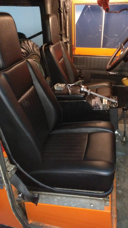

Hola, después de darle bastante vueltas, y tratando de mantener algo la originalidad de mi ligero, me decidí a ponerle estos asientos adquiridos en paddock (buscaba algo con reposacabezas).
Con una ligera modificación de la estructura, este ha sido el resultado.
Os lo dejo por si a alguien le puede servir de guía.

Muy chulos, recuerdo que algo había que modificar, lo sé por alguien que los pidió, pero no me acuerdo que era.

Si, hay que rebajar con una sierra de calar, la parte de la estructura de hierro del asiento, lo suficiente, como para que acople el reposacabezas.
Y hacer cuatro taladros a la misma estructura, para colocar firmemente la parte de abajo del asiento.
