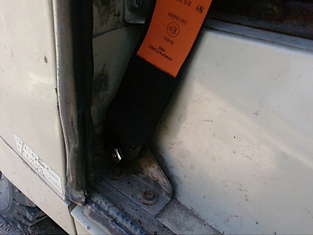

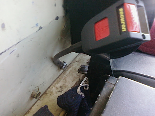

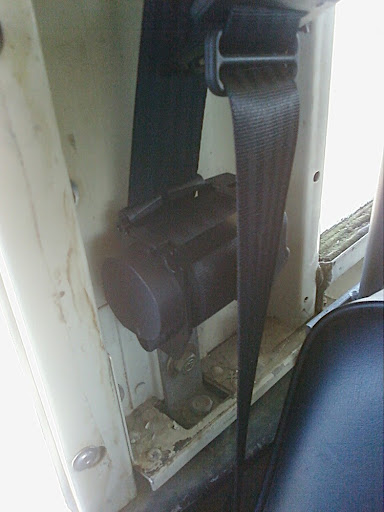

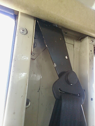

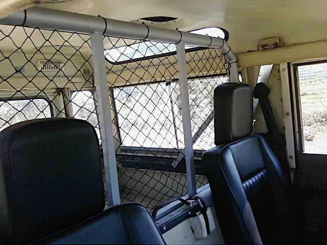

de toda forma aún tengo las fotos:
estos hay que fijarlos a los tornillos que están detrás de los asientos
los rollitos automáticos de ponen a la altura del la espaldas
los dos HardCorner se ponen así:
aquí puedes ver el otro al lado del conductor
y aquí se fija el cinturón en el otro lado
espero que te sirva
