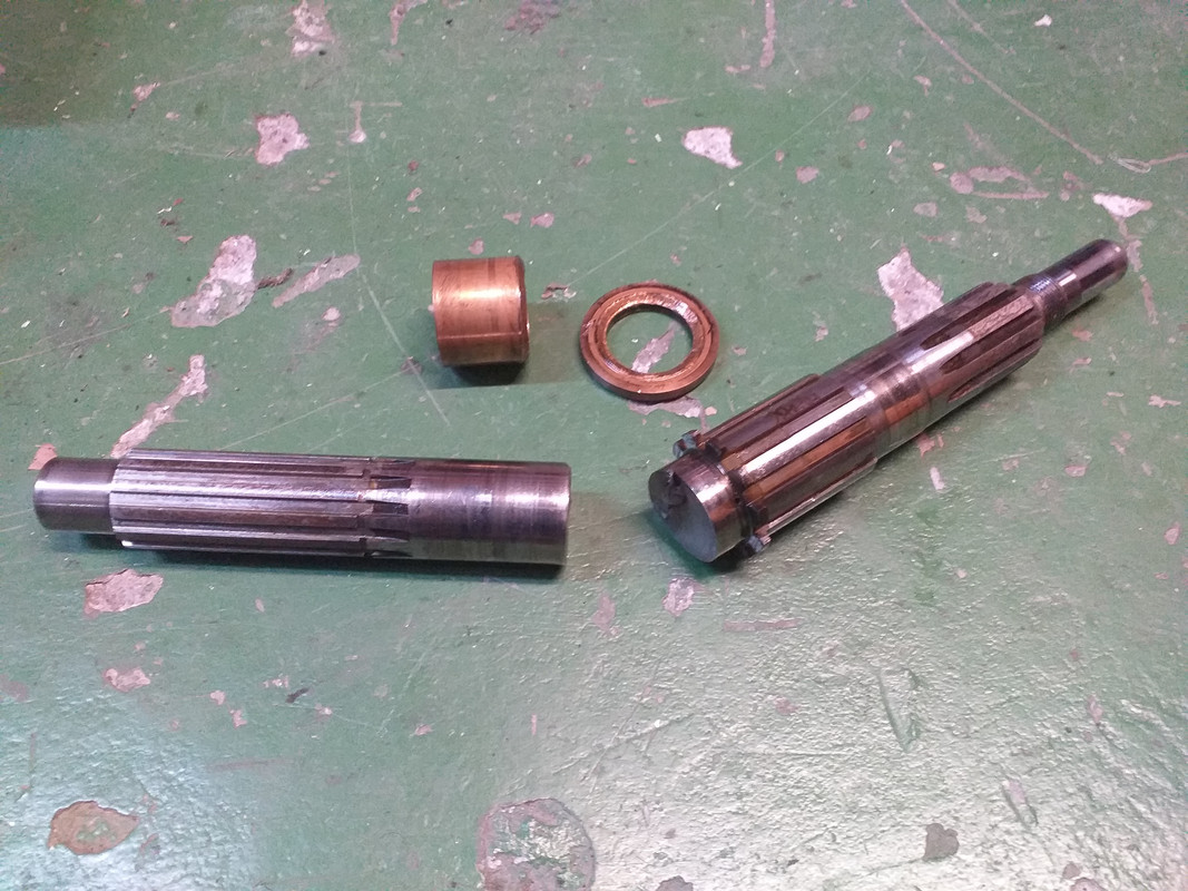

xabier
Ligeriano Novato
Posts: 40
Joined: Thu Feb 11, 2016 5:02 pm
Re: Problema caja de cambios 4 velocidades
Post by xabier »
Buenas tardes,
Poco a poco he ido desarmando la caja de cambios y ya apareció la avería, el eje principal de la caja partido como una tiza, asi como el casquillo separador de bronce que esta en el piñon de segunda y tercera.
Ya tengo las piezas de repuesto y toca con paciencia ir montando la caja, de paso cambiar retenes, rodamientos,...
Un saludo ¡¡
