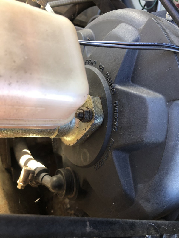

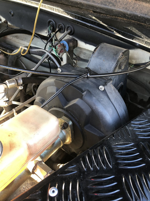

Llevo montado un autoplas 3000 con horquilla en el pedal y sujeción de la bomba en bendix, alguen sabe donde puedo comprar un kit de reparación para este servo o encontrar uno que pueda irme bien con la bomba que tengo?
Adjunto unas fotos:

El depresor no es que aspire una barbaridad, se nota que hace un vacío, sin más.
Imagino que llevas calderín acumulador,y que ningún manguito está rajado.
De los servos,ni idea. Se decía que iban mejor los de chapa, más no te puedo ayudar, lo siento.
