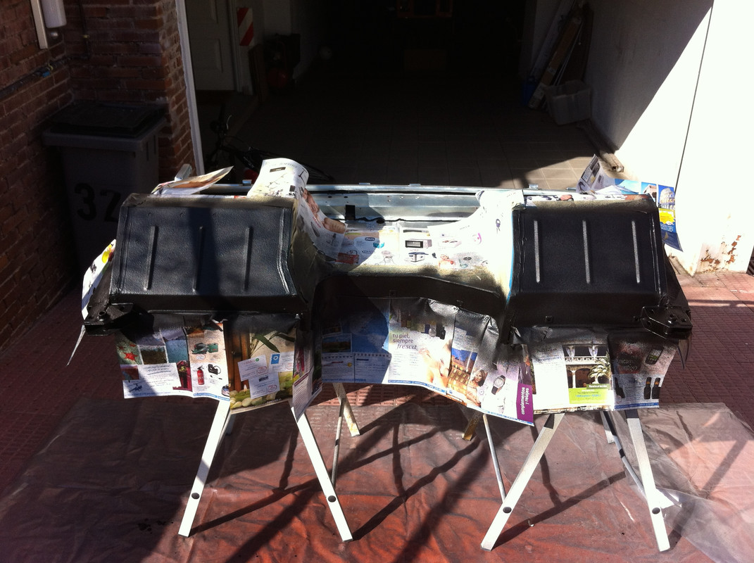

No se como tienes el Ligero ahora mismo pero para no acordarte de nadie si toca desmontar mas adelante puedes pintar las piezas por separado y montarlas después.
Yo en mi Cazorla lo estoy haciendo así, todo desmontado, imprimación, antigravilla y pintura del color. Luego montar con la masilla especie chicle igual que montaban en Santana en las juntas y te olvidas para unos años ya (o eso espero)
